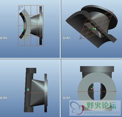

我看了一下PDF档,两侧的是一个圆到8边形:
  你可以先把中间的主体画出来,再画两侧的圆形,利用两侧圆形平面,用混合命令可以画出来。再抽壳后拔模。你先试试吧。我今天没时间画这个了。忙

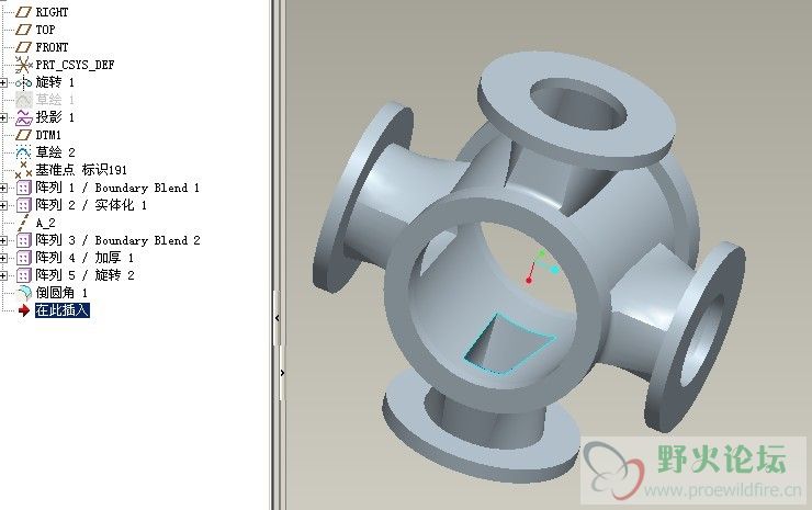

发表于 2012-5-17 21:31 | 显示全部楼层
看看是不是这样的呢?

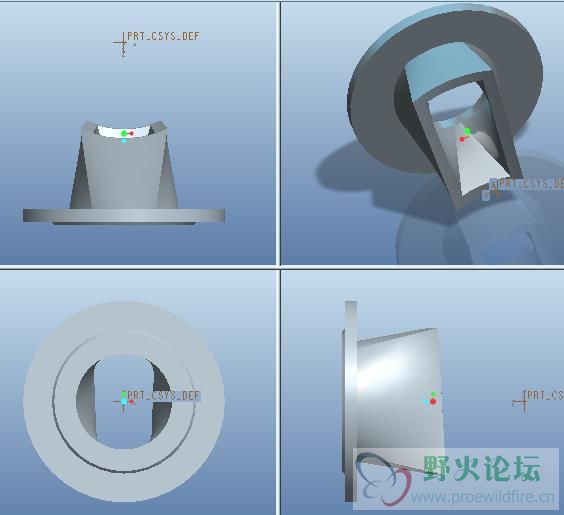

发表于 2012-5-18 13:23 | 显示全部楼层
额  简单的画了 (台阶 孔 倒角)没画    你说的那个不会画的部位  可以采用混合扫描  也可以用边界混合  我是用边界混合-加厚做的

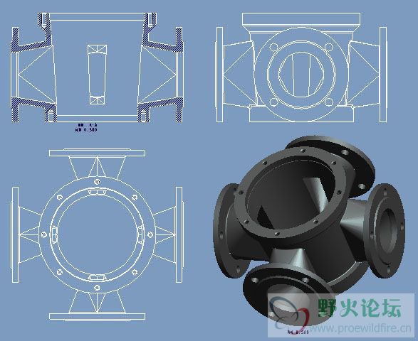

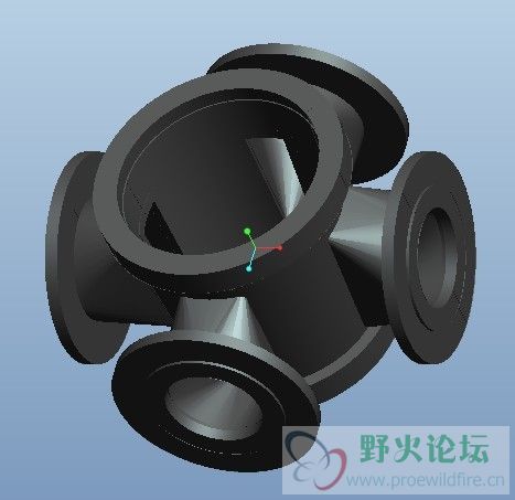

发表于 2012-5-22 22:15 | 显示全部楼层
这两天陆续有网友给我发邮件索要 PRT 文件, 其实我当时也就按图纸要求尽量逼近相关尺寸.
画得也不够简练.
补上 PRT 文件, 供交流.
文件版本 5.0 (M100)   4tx100-01-model.prt.zip (128.11 KB, 下载次数: 8)

发表于 2012-5-23 18:16 | 显示全部楼层
8楼画和图纸较接近
