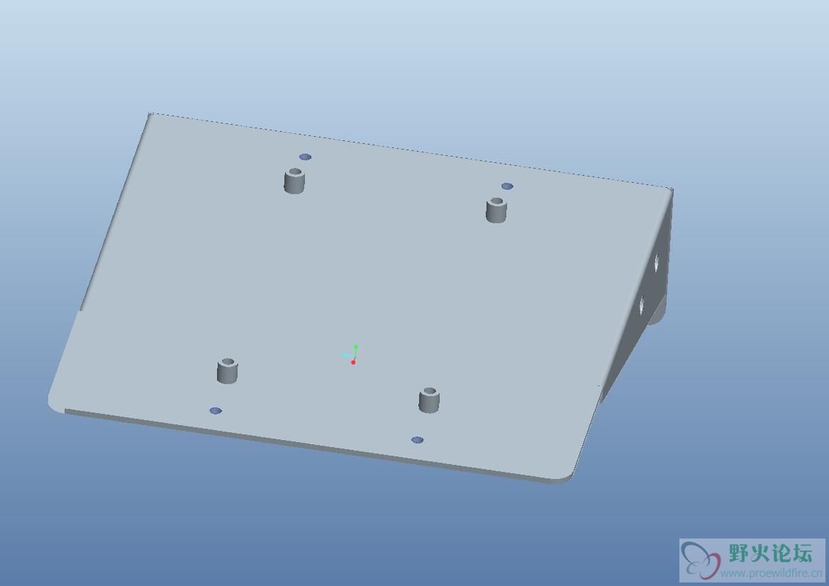

公司要修改图纸尺寸,还在学习中不知道特征值怎么修改附图 有谁能够教下的 万分感谢怎么修改里面的钣金的尺寸哦、》????

模型树里编辑特征修改

也可以找到相关的草绘,右键点选编辑,直接修改尺寸。

在模型树里 点击编辑特征修改

你这个应该是组件,返回到零件中修改;楼上说的对,在零件实体(或者钣金)的特征树里进行操作!

这应该是组件,一个钣金件,几个铆钉。你可以单独打开钣金件,再打开特征树,对特征一个一个的编辑修改。
