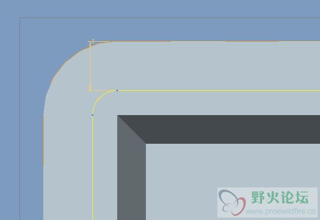

大家好,我初学proe,分析教学书上的一个零件,发现倒圆角是样条,而且没有尺寸标注,在这个样条上有个S,请问这个倒圆角是怎么草绘的呢?

用“偏移”点选你要偏移的边,然后输入偏移的距离,

发表于 2012-5-16 17:05 | 显示全部楼层
想往另一个方向偏移,就输入负值
