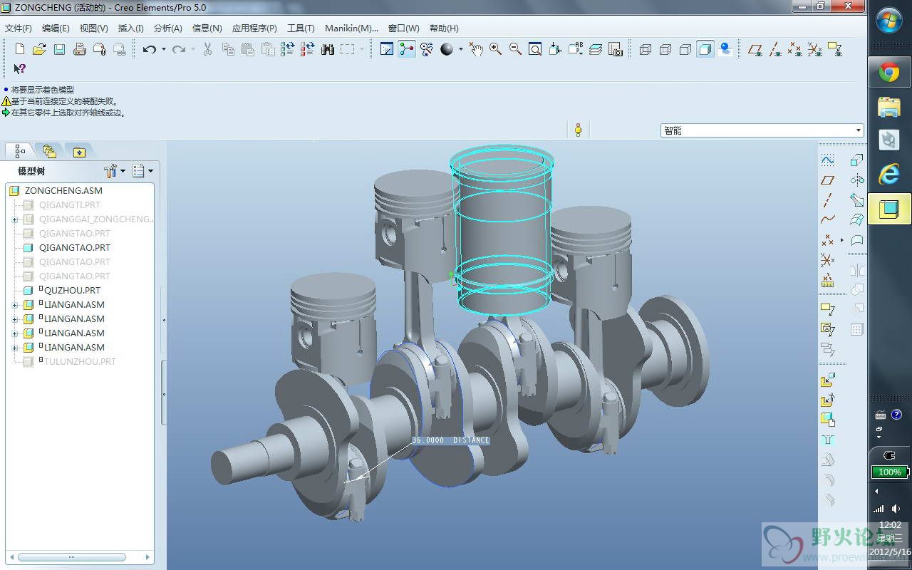

大家好,我是一名学生,这次我测绘一台发动机,在装配发动机时候遇到一些问题,希望大家能帮忙。
问题是在cero pro 5.0中,我装配一台发动机(自己量的尺寸,都做调整,应该不会有问题了),在装配活塞时候,在连杆与活塞部分用销钉连接,连杆与曲轴部分也是销钉连接,在活塞与汽缸套是圆柱连接。但是除了第一个活塞机构没问题,后面三个装配都会说无法满足运动轴设置。
我不清楚是哪里过约束了,还望大家指正。
如果单独拖动还是可以运动的,定义电动机,四缸也可以活动自如。不过我还要加上气门机构,不知道在最后进行生成动画会不会有影响。
解决:活塞销孔与中心平面有1.5mm的偏移量,如果我将这1.5mm取消,使销孔正对中心面,就不会报错了。我想问题目前只能这么解决了……

发表于 2012-5-16 12:50 | 显示全部楼层
按理讲是不会过约束的,四个汽缸套轴线对应四个活塞缸。。。

 楼主| 发表于 2012-5-16 18:27 | 显示全部楼层
回复 2# 286471840 的帖子
活塞的销孔与中心平面有1.5mm的偏移量,我尝试将这偏移量取消,销孔正对中心时,就一切正常了……看来主要问题就在这里咯
