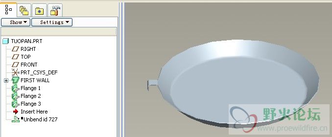

各位大虾,请教一个问题,如附件,请问托盘的耳朵部份如何折弯(在蓝色线的大概位置折弯,角度没要求)

用法兰壁就可以了

 楼主| 发表于 2012-5-17 12:01 | 显示全部楼层
为什么用折弯就不行呢
谢谢你的意见。用法兰壁确实能行,为什么用折弯就不行呢?我很想知道原因。谢大家了!
