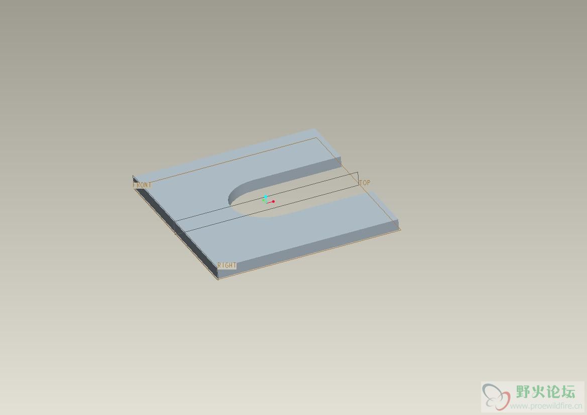

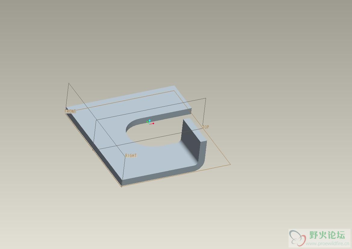

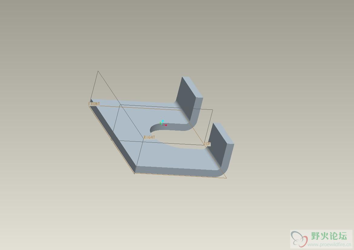

我要把前面第一张图那个模型用骨架折弯成第三张图那样的图而不是折成第二张那样的,应该怎么做?
201
273
发表于 2012-5-15 23:15 | 显示全部楼层
这个用骨架折弯做不到。
如果是钣金的折弯就轻而易举。
330
408
 楼主| 发表于 2012-5-16 09:52 | 显示全部楼层
那proe应该怎么解决
47499
发表于 2012-5-16 22:59 | 显示全部楼层
用钣金件,折弯的时候在你要折弯的那半边上画折弯线
