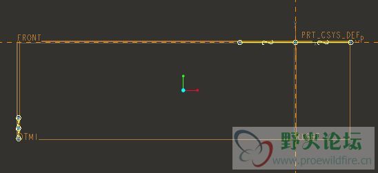

画喷头时这个工具不会使用 点取边后在怎么弄  在家自学 不会请教大虾

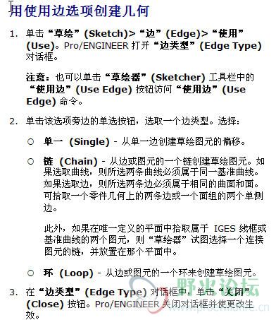

在你的软件的帮助下就有这方面的用法说明

一般选取边后这些边即成为你草绘特征图元的一部分。你应根据你的设计目的完成特征图元草绘,然后转为3d完成特征的创建。

如果你是要用所选取的边,那它可成为你创建图元的一部分。
如果你要将所选取的边作为约束。那一般在画完草绘特征后可将其删除。
我感觉你是要将其作为顶点约束。在画完草绘特征后将其删除即可。

还不是很明白  我画的是那个喷头洗澡用的那个  就是那跟线 画不出来
就是这个帖子里面的   http://www.proewildfire.cn/thread-823-1-1.html
  我看别人画得出来我就画不出来 !!
我用的是4.0 F000版的
发表于 2008-7-14 21:46 | 显示全部楼层
按提示选择要使用的原来的边就行了
