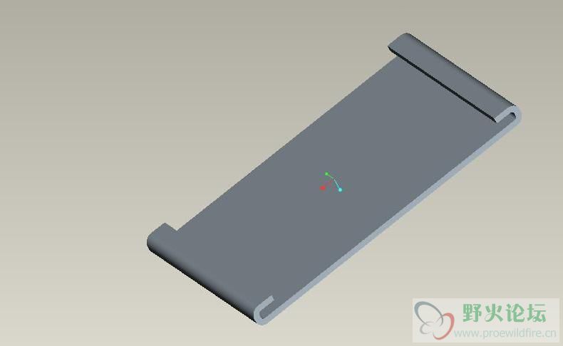

像附件图那样设计,钣金折弯能实现吗?  请教钣金方面的高手

短折弯边的高度是多少
发表于 2012-5-15 16:55 | 显示全部楼层
看截图,折弯深度较大,不易实现。

应该可以

要看给出的尺寸,最少余量要满足折弯刀具的尺寸

用模具成型。
发表于 2012-5-15 18:23 | 显示全部楼层
一次折弯出不来,要么用压模压形...
发表于 2012-5-15 22:16 | 显示全部楼层
跟板厚,尺寸都有关系的

厚度打算用1mm,空间1.5mm,能行吗

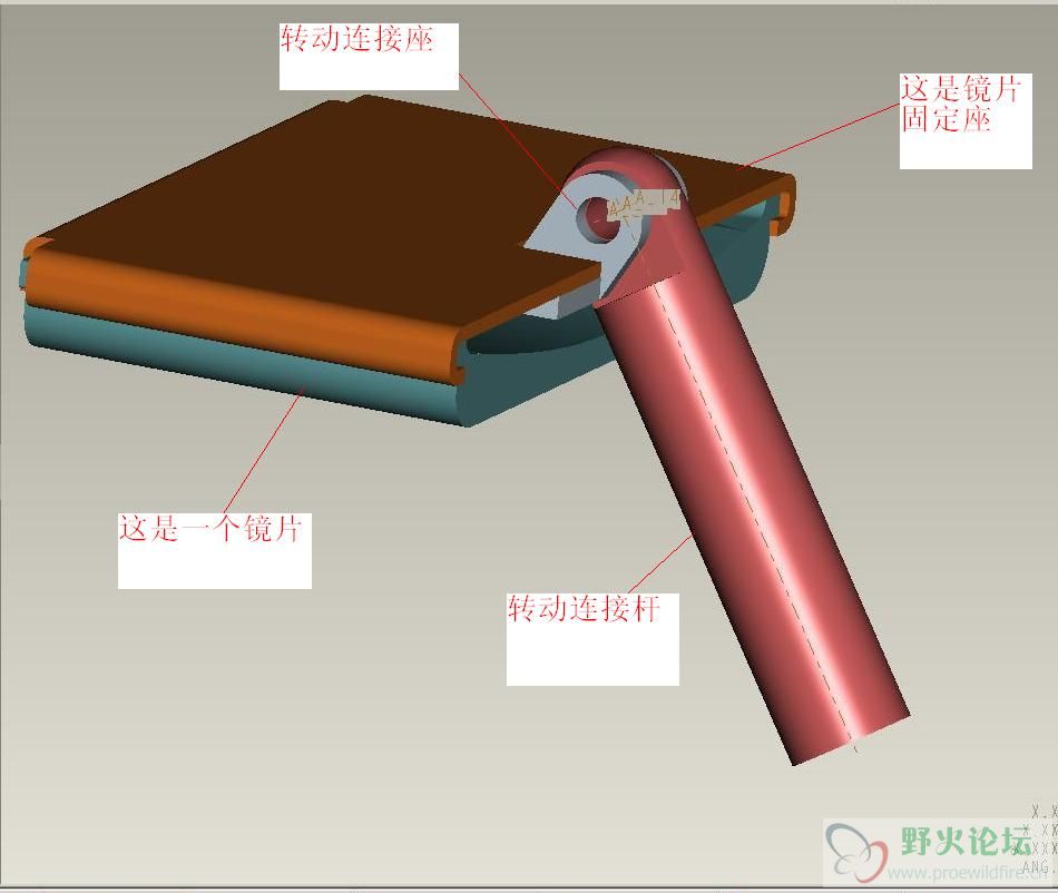

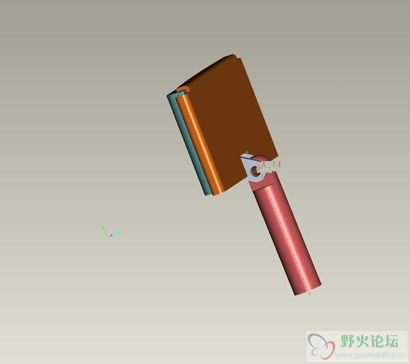

我大概把原理要求说一下:
1. 这是一个外观结构,结构要尽量美观。
2. 要求转动60°,所以要有限位。(附件是2个视图位置)
现在目前存在的问题:
1. 不好加限位结构
2.转动连接座可能不好加工
3.转动连接座和镜片固定座用铆合连接,是否位置精准。
