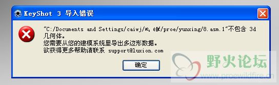

我安装keyshot3.1.48,不能打开asm组件文件,打开时出现以下提示,为什么,怎么解决。
我听论坛的朋友说是可以打开asm文件的,我的怎么不行呢?不知哪里出问题了,请教大侠们。

不能有中文目录
建议从接口进入

回复 2# 凡笔 的帖子
凡笔大侠说对了,不能有中文目录和路径,我把文件放在我的文档,就行了。接口我也搞定了,谢谢凡笔。
