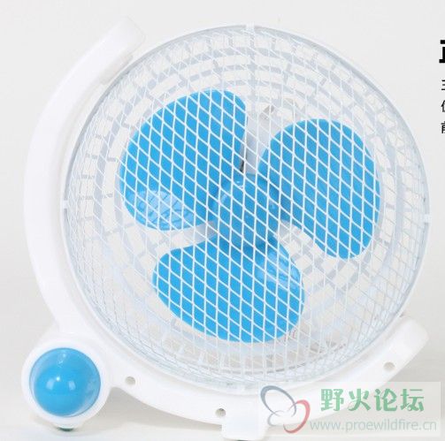

10.jpg 各位高手   我想画这个风扇,但是在画这个风扇的外面这个罩网的时候卡住了  不知要怎么画出来  感觉应该是需要用阵列的  但就是不知要怎么做  大家帮忙下

做两个基准面,延基准面平移整列

应该先做你风扇罩子的曲面
然后做直线-阵列-投影到面-扫描
不知道是不是还有比我简单的求拍砖。。

能不能具体画下建哪两个基准面给我看看呢?麻烦了
