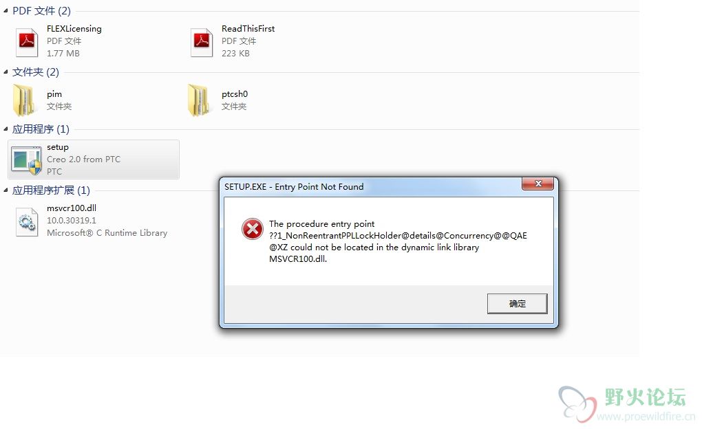

我是WIN732位系统,setup时提示“找不到入口” MSVCR100.DLL错误。见附件图,请高手帮忙解决

百度搜索Microsoft Visual C++ 2008 Redistributable Setup这个东西安装下试试
 楼主| 发表于 2012-5-16 23:01 | 显示全部楼层
非常谢谢野火,应该是你说的这原因,但是 Microsoft Visual C++ 2010 Redistributable Setup 这个好像。
我装了下VS2010。
原因可能是之前我卸载过VS2005
