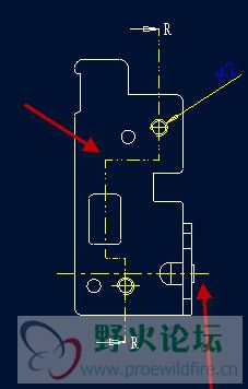

想打印彩色工程图,已经研究很久了,还剩一个问题没搞定,附图的R-R截面箭头线要改绿色,可右键文本样式里颜色选项为灰色,不能改,各位高手进来研究下有何高招

好像没法单独改,要改的话会把其他图元颜色也改掉的

只有默默接受,可惜我的全彩工程图
这个不能从颜色设置或笔文件里去改,基本上所有的选项我都看过了。
现在主要想找到详细绘图iso、ansi、或GB的设置文件,我想直接改标准。
CATIA就好了,一个xml文件,基本上都在里面改,proe的dtl文件还是不够详细,好多要改的没包括。
