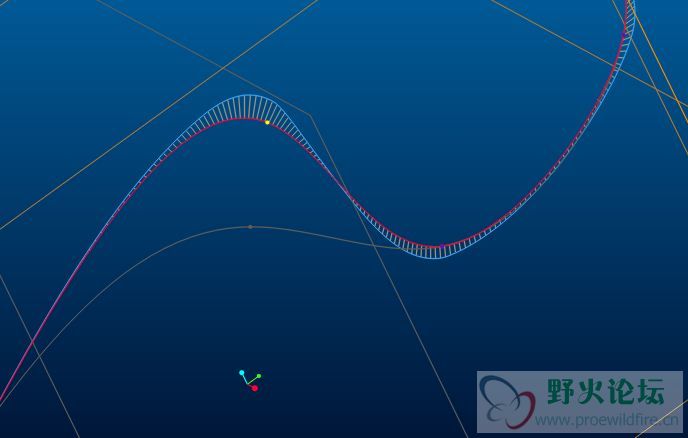

请结合这个简单的样条曲线,帮小弟解答一下,曲率是干嘛用的,这个曲线,用曲率是怎么评断好坏的(或者曲率哪段不好)。

 楼主| 发表于 2012-5-14 16:18 | 显示全部楼层
多谢大侠们,请解释的详细点。看看小弟的这个问题,就是知道小弟对曲率一窍不通啊,你懂得。
请帮小弟解释哪里有问题,有什么问题,怎么做才好。
跪谢啊。

发表于 2012-5-14 18:02 | 显示全部楼层
判断曲线是否有反翘 是否光顺

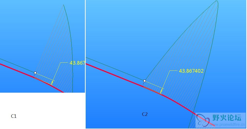

曲率是一条曲线的弯曲程度,我们做曲线一般都是为曲面做准备,曲面的质量就由曲线决定。一般问题都处在两曲面的连接上,曲线的连接可以分为C0,C1,C2...曲面也分别分为G0,G1,G2...
CO:两条曲线普通连接
C1:两条曲线相切连接,虽然相切,但是两条曲线连接点曲率不同
C2:两条曲线连接点上的曲率相同
C3:连接点曲率相同,而且曲率有连续
C0,C1,C2...所对应做出的曲面就是G0,G1,G2....
一般做到C2就很好了,PROE好像也只有提供到C2,做出来的G2曲面已经质量很高了。
