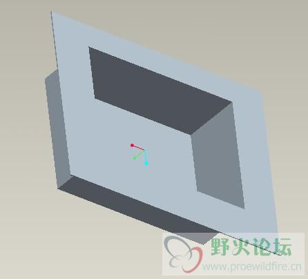

[求助] 各位高手,请问这个该怎么展开?
发表于 2012-5-14 14:21 | 显示全部楼层 |阅读模式
谢谢

发表于 2012-5-14 14:27 | 显示全部楼层
你这个是实体展不开的吧。
247
317
发表于 2012-5-14 14:36 | 显示全部楼层
进入钣金功能画吧,就能展开。
在零件模式,能是能,有点麻烦。
发表于 2012-5-15 18:26 | 显示全部楼层
是不是要创建4处裂缝呢?
发表于 2012-5-15 22:12 | 显示全部楼层
可以通过转成二维图展开,感觉你这个应该分成两部分做吧?
发表于 2012-5-16 09:40 | 显示全部楼层
185
246
发表于 2012-5-16 10:43 | 显示全部楼层
转化成钣金件,然后添加缝合和折弯边
发表于 2012-5-17 13:13 | 显示全部楼层
做钣金啊
发表于 2012-5-17 21:56 | 显示全部楼层
持续关注,我也在学习,实体转钣金后的展开
