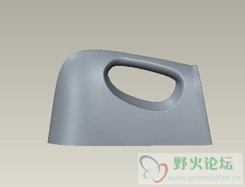

[localimg=400,300]1[/localimg]第一次用曲面画东东,不怎么熟练,花了很多时间,结果怎么抽壳都不行啦,哪位大侠帮我看看……
 楼主| 发表于 2012-5-13 10:17 | 显示全部楼层
贴图
不知道怎么上传文件……

发表于 2012-5-13 12:12 | 显示全部楼层
试下抽壳后再倒角

发表于 2012-5-13 12:41 | 显示全部楼层
原帖由 beyond20058 于 2012-5-13 12:12 发表
试下抽壳后再倒角
先抽壳,后倒角,效果不一样的吧。
发表于 2012-5-13 16:31 | 显示全部楼层
曲面变形了吧

发表于 2012-5-13 17:32 | 显示全部楼层
留下个PRT,或者试试线倒角 后抽壳 或者直接加厚

发表于 2012-5-15 14:04 | 显示全部楼层
建议你把曲面向里偏移之后,再实体化吧。这种不适合抽壳。曲面不规则
