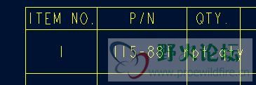

重复区域rpt.qty更新后不显示元件数量是怎么回事,其他如rpt.index,asm.mbr.name都是可以的。

在做其他装配的工程图时,也有这个问题,只有零件数量rpt.qty在更新后无法获取,其他的参数如rpt.index,asm.mbr.name都是可以的,不知道是不是哪里的设置的问题?

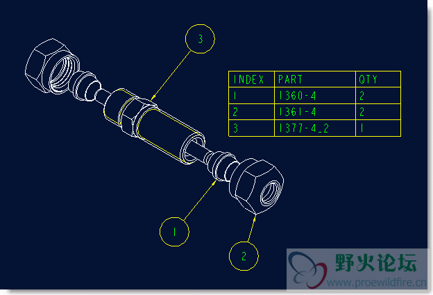

你那里面不是有数量了吗,难道不是1个?
151
223
 楼主| 发表于 2008-7-18 20:32 | 显示全部楼层
哦,那个1是自己手动加的

终于弄好了,原来要点表,重复区域,属性,无多重记录 再更新表才行,怎么这么麻烦啊
