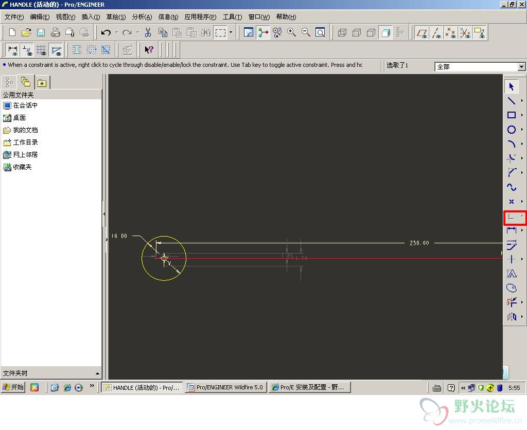

各位同仁:
    我刚开始学proe就遇到这个难题,每次在创建草绘之后,“使用”按钮是灰色的,想偏移一条边,偏移不了,见图,每次一打开proe,“使用”按钮总是灰色的,这是怎么回事啊? 使用按钮.JPG
1688
319
2791
热心助人勋章优秀会员勋章希望之星勋章嘉宾勋章
发表于 2012-5-13 06:47 | 显示全部楼层
偏移要在已有草绘基础下才会激活

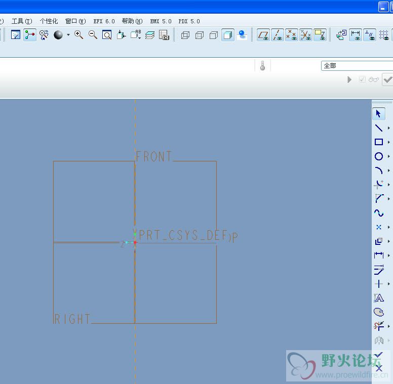

发表于 2012-5-13 08:29 | 显示全部楼层
创建零件草绘截面的时候才能用

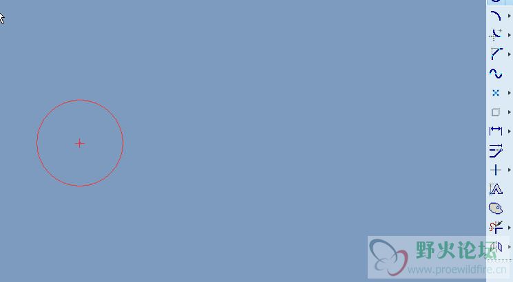

发表于 2012-5-13 09:28 | 显示全部楼层
你什么版本滴
是不是你版本有问题,不管在草绘还是在零件,偏移工具旁边的三角形都应该是黑色,不是灰颜色。
