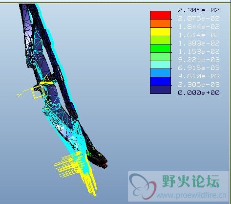

问问大侠们这个 scaling 10% 什么意思啊
我调10% 变形是这样调100% 就成下面的了   我想知道真实的变形量 到底怎么看呢

发表于 2012-5-13 09:24 | 显示全部楼层
真实变形量就是0.02305mm

发表于 2012-5-13 14:40 | 显示全部楼层
设置为1,把百分号前取消选择,就是了。

发表于 2012-5-13 15:41 | 显示全部楼层
那是变形缩放的比例
发表于 2012-5-17 09:33 | 显示全部楼层
楼主难道没感觉到显示的结果有问题吗?中间变形量大的位置反而呈现蓝色,约束位置处显示的红色,变形量更大,而且左上角显示的单位是MPa,你那显示的是工件的应力分析结果,位移分析结果应该选取displacement   如图

发表于 2012-5-17 23:02 | 显示全部楼层
无论你想要显示什么结果,位移,应力,应变什么的,显示的变形量都一样。变形都会夸张显示,如果真是显示的话,零点零几的变形,肉眼都看不出来。scale是比例的意思,应该是让结果更夸张显示吧
