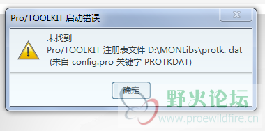

发表于 2012-5-12 10:45 | 显示全部楼层 |阅读模式
我按照安装说明安装了  最后启动时显示找不到protk.dat,还有就是怎样修该D:\MONLibs\protk?

 楼主| 发表于 2012-5-13 09:43 | 显示全部楼层
我的问题解决了 原来是 设置config时路径里多了个空格
