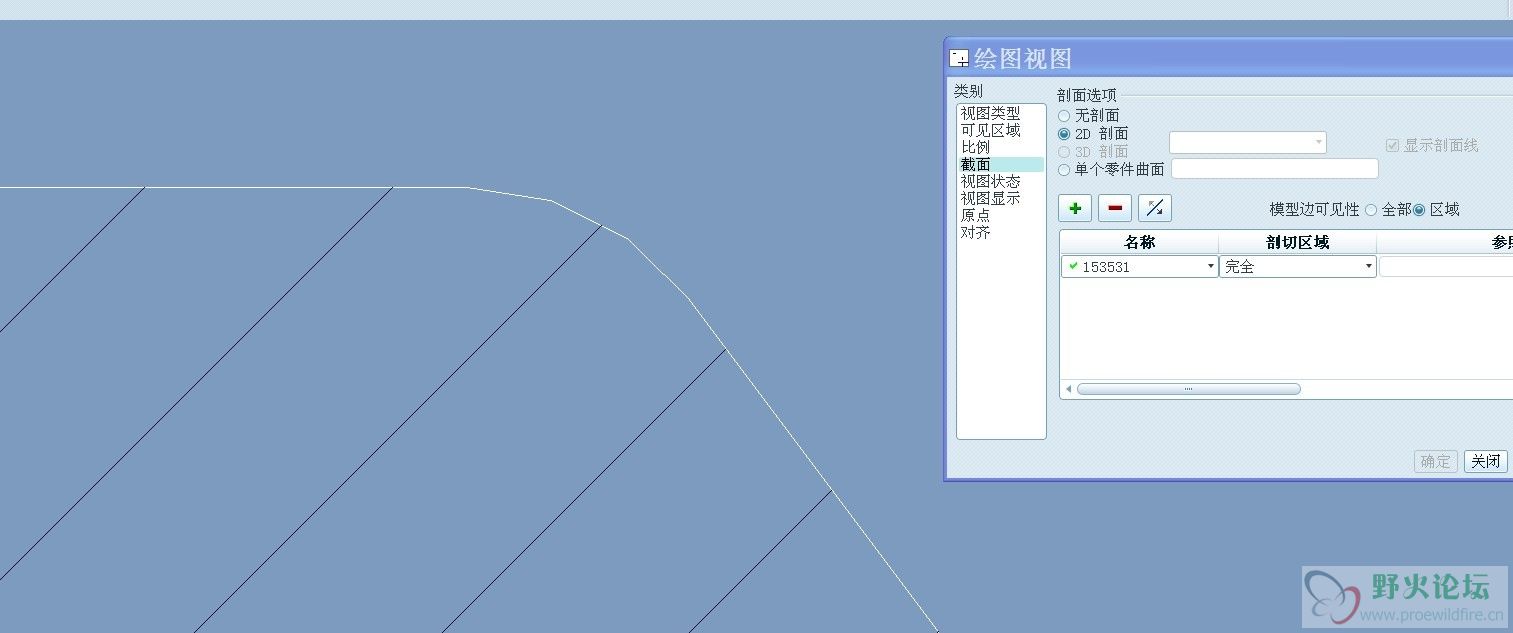

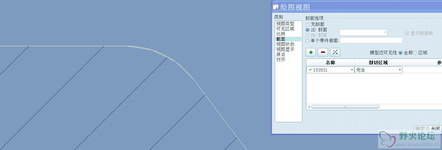

问题现象:
在Proe5.0的工程图中,如果建立了一个截面图,那转换到CAD后会出现双重线。后来发现,在建立截面图的时候,如果选择了“模型边可见”——“全部”,那么显示出来的就是双重线(转换成CAD后需先去除一层样条线后才能标注到圆角尺寸),如附件中图1所示。
但是如果在建立截面图的时候,选择了“模型边可见”——“区域”,那么显示出来的就不是双重线(而转成CAD的时候就可以直接标注尺寸了,不用去除一层样条线),如附件中图2所示。
请问:该如何设置,能在选取“模型边可见——全部”后显示出来的不会是双重线呢?(因为如果选择了区域,那很多有用的非剖面线就没了,很麻烦)。还请各位高手指教~~!

图1(双重线)
图1(双重线)
图2(无双重线)
图2(无双重线)
发表于 2012-5-12 13:58 | 显示全部楼层
重合的线不能标注尺寸吗?
 楼主| 发表于 2012-5-12 16:55 | 显示全部楼层
是的,重合的线,如果不删除那层样条线,那标注的时候很难标注,点去基本上是点到样条线的,主要是圆角的标注。你可以试试啊。
