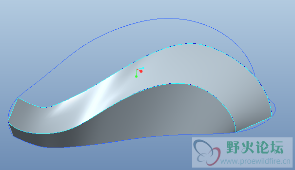

用俩条黄色曲线做第一方向,红色做第二方向,做边界混合 提示我再生失败,但是我把第二方向去掉就可以了,这是为啥??

但是不用第二方向,边界就是直线了

发表于 2012-5-11 19:17 | 显示全部楼层
也许是约束有点问题

给个PRT啊  3.0以上的给IGS

发表于 2012-5-12 09:18 | 显示全部楼层
线好象有严重问题,都不连接
发表于 2012-5-12 11:28 | 显示全部楼层
点就有问题,导致构线也有问题

这是我照着鼠标描的 ,数据很不精确。要怎么改呢
