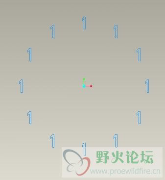

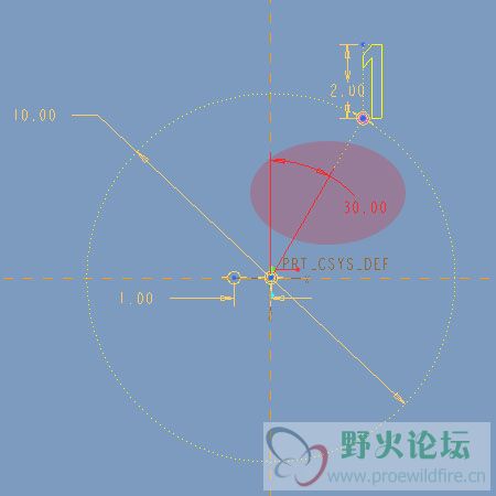

向大家请教一下数字方向怎么调整啊,就是跟数字1一样的方向
 楼主| 发表于 2012-5-11 16:09 | 显示全部楼层
点了选项里的成员方向恒定,选不了

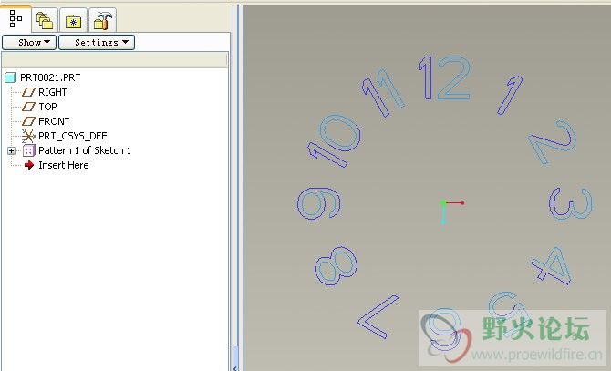

发表于 2012-5-11 16:20 | 显示全部楼层
你这个是怎么把1这个数字阵列变成2,3的啊

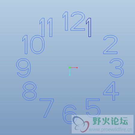

发表于 2012-5-11 16:34 | 显示全部楼层
不知这是不是你想要的4.0做的

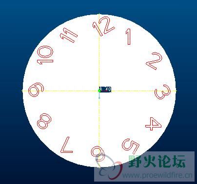

发表于 2012-5-11 16:52 | 显示全部楼层
给你个附件

发表于 2012-5-13 21:45 | 显示全部楼层
我照5#楼的方法做,怎么数字不能自动改过来,不知道问题出在哪里?请高手指点

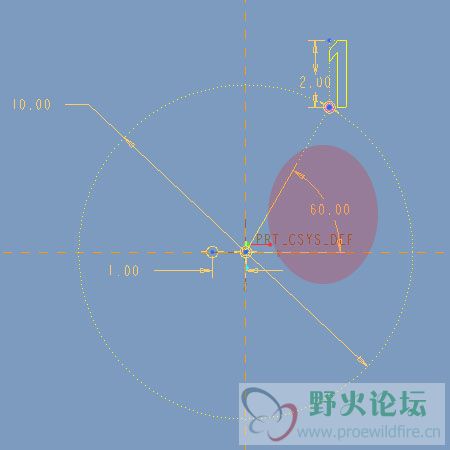

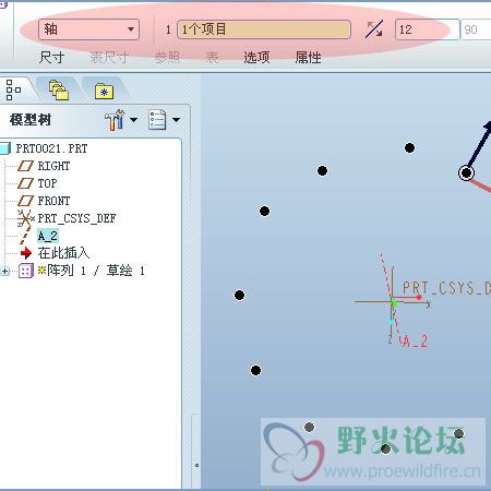

发表于 2012-5-14 23:08 | 显示全部楼层
楼主阵列时选了轴阵列, 建议改用尺寸阵列来做, 另外把字符与水平方向的60度的角度约束改成与垂直方向的30度约束
