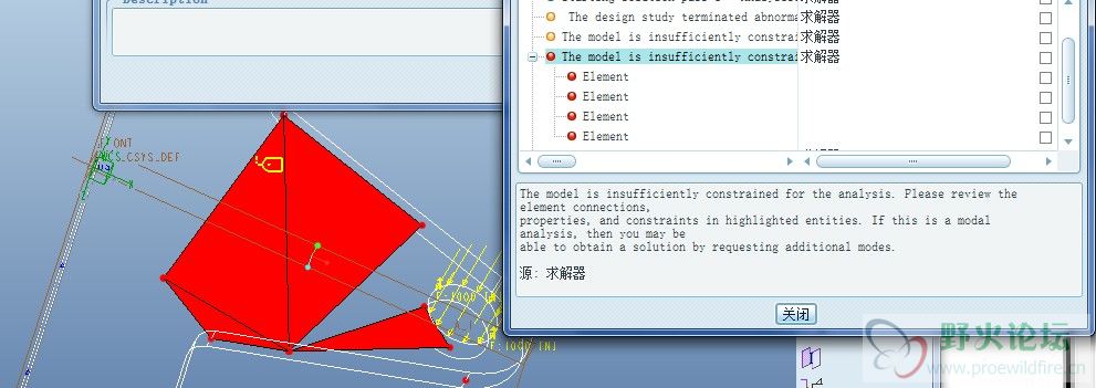

大侠们这是什么意思啊 ,怎么修改啊 郁闷死了,这么简单的都做不出来啊

lz很不小心,图中提示约束有问题,检查一下约束,
很大程度上都是因为零件模型的材料问题,
1.你没有定义好材料,也就是说零件材料的各项参数没有填写或者有错误,
2.你虽定义好了材料,但是没有赋予给零件,好好检查一下吧,90%是材料问题
