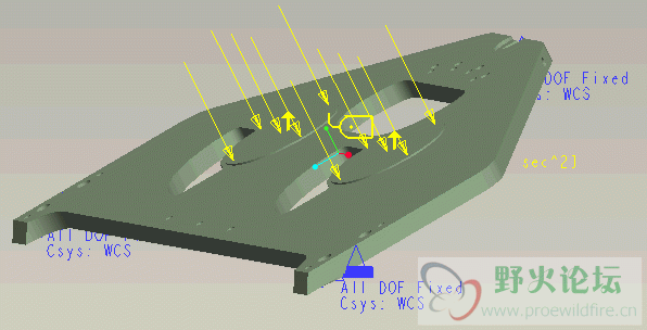

发表于 2012-5-11 10:12 | 显示全部楼层 |阅读模式
大家看看这个零件有限元分析老是创建AutoGEM失败,怎么办?零件632k,上传不了啊,抱歉

发表于 2012-5-11 13:41 | 显示全部楼层
网格划分失败下面会有提示问题出现在哪里,lz检查一下材料属性吧,应该是材料没有赋予,或者材料不正确。

 楼主| 发表于 2012-5-11 15:21 | 显示全部楼层
回复 3# xtnbzone 的帖子
提示为“Could not complete creating elements on all of the selected entities ”,意思好像就是说“所有选择的实体元素不能完全创建”,不过后来我把上面两个大的工艺孔周围的12个小的螺纹孔删除之后,就能够做出来了,但是具体为什么还是云里雾里啊,求高手指教!!!

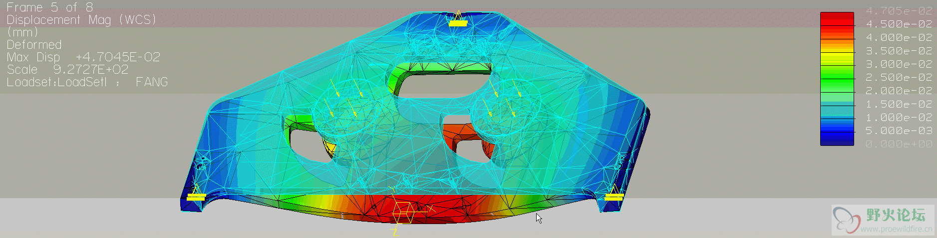

 楼主| 发表于 2012-5-11 15:25 | 显示全部楼层
这个就是输出的结果,但是为什么删除那几个螺纹孔才能做成功的原因还请高手指出吖!
