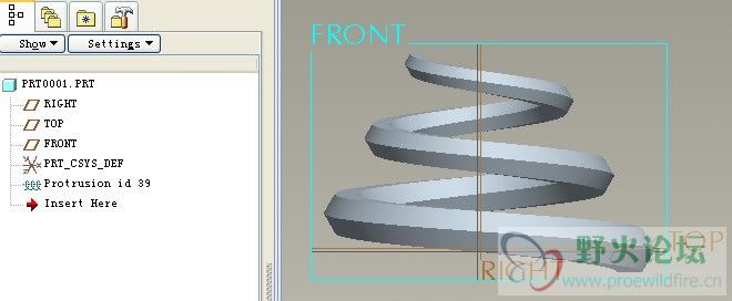

各位看看怎么做,大致讲解一下过程或中间的注意事项,精良附带PROE文件
 楼主| 发表于 2012-5-11 00:14 | 显示全部楼层
直径忘记说了
下面的内接圆直径是20,上面的是9

发表于 2012-5-11 09:58 | 显示全部楼层
2.0做了个

发表于 2012-5-11 10:34 | 显示全部楼层
原帖由 YSMDYX1989 于 2012-5-11 09:58 发表
2.0做了个
用螺旋扫描,在绘制截面六边形时  对 边  添加一个关系式
(根据扫描方向不同 (sd=20-11*trajpar)或(sd=9+11*trajpar))
