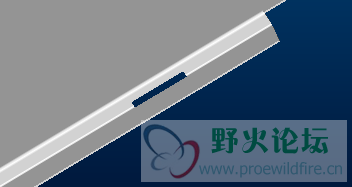

[求助] 如图钣金件怎么展开
206
251
发表于 2012-5-10 20:25 | 显示全部楼层 |阅读模式
如图所示槽在折弯的地方 QQ截图20120510202436.png 2.prt.rar (100.7 KB, 下载次数: 14)

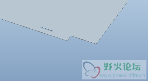

发表于 2012-5-10 21:35 | 显示全部楼层
按照你的图是这样子拉伸的孔是展不平的,你先展平再拉伸孔,然后折弯回去就可以
Triple H
发表于 2012-5-10 21:54 | 显示全部楼层
先展平再切槽,然后折弯回去
57
发表于 2012-5-11 17:03 | 显示全部楼层
先用展开命令  在用拉伸切孔 再用折弯工具折回去
