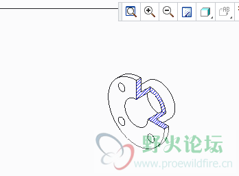

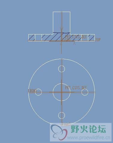

 楼主| 发表于 2012-5-11 09:21 | 显示全部楼层
我想标图片中25尺寸,40部分不剖
 楼主| 发表于 2012-5-11 09:24 | 显示全部楼层
我只想剖25尺寸部分,40处不剖

发表于 2012-5-12 15:59 | 显示全部楼层
局部剖
看图

发表于 2012-5-13 08:22 | 显示全部楼层
回复 6# cal36 的帖子
再加个辅助面就行了

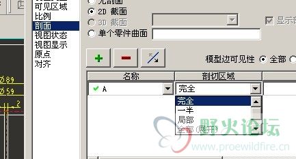

发表于 2012-5-14 11:23 | 显示全部楼层
视图属性---剖面里可以设置
