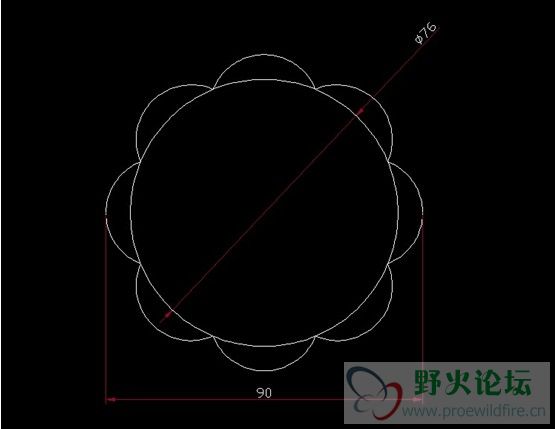

用CAD画出这么一个图形,有什么技巧?请指教哦

 楼主| 发表于 2012-5-10 13:16 | 显示全部楼层
怎么保证尺寸
原帖由 jsycxhr8888 于 2012-5-10 12:34 发表
环形阵列
都知道环形阵列,那怎么保证尺寸呀?

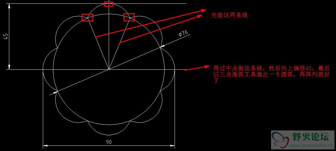

发表于 2012-5-10 14:25 | 显示全部楼层
按下图操作即可
发表于 2012-5-10 14:41 | 显示全部楼层
楼上MM的方法应该是最理想的了,我认同
 楼主| 发表于 2012-5-10 14:41 | 显示全部楼层
谢谢,按照你的方法画出来了,谢谢喽
