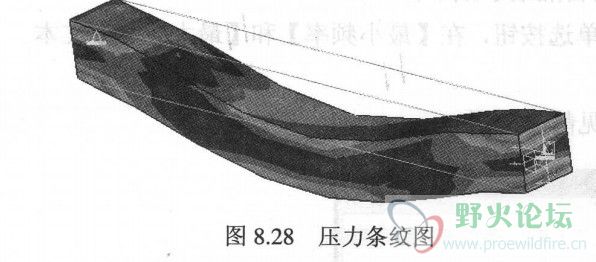

我按照书中的例子一步一步的做了个最简单的梁的分析,可是出结果发现变形结果不如课本中的明显,设置都一样啊
[ 本帖最后由 leviyaya 于 2012-5-11 10:52 编辑 ]
课本的
课本的
我的
我的

1.先看看负荷的位置对不对 2.再看看你负荷的单位

3.材料就不要我说了吧

恩  可是我做的曲线图跟他的一样  就这个显示不好

你的结果和例子的结果是一样的,证明你没做错,你只是忘了勾选让它变形显示了。
