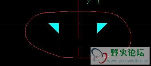

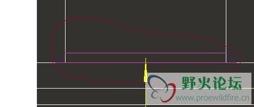

今天学习了下工程图的焊接小模块,觉得挺不错的,但是建模后转成工程图后不是想要得国标的显示,
大家看看如何实现国标的工程图?
下面图1是国标显示,图2是焊接件直接转换成工程图后的显示

这个没办法的,1 图那样的你只能自己画出来

Creo2.0下,剖视图可以显示为图1那样的,投影图无法那样显示。
