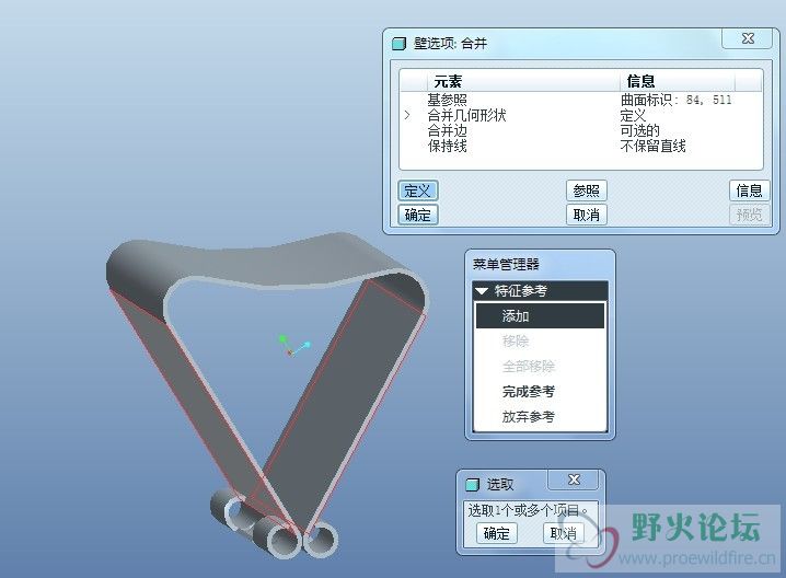

各位大侠
在建立合并壁时,第一次选好了两个面,可第二次选的时候,却选不了,
请教一下是什么原因呢??
找了好久也找不出是什么原因,请指教,谢谢!!
sheetmetal_clip2.rar
32.83 KB, 下载次数: 9
73
发表于 2012-5-10 21:20 | 显示全部楼层
注意  中间钣金要与相邻两钣金相切
 楼主| 发表于 2012-5-10 23:41 | 显示全部楼层
嗯,知道是要相切
可是整个连一块的,我都约束相切了的
另外,正常来说的了,厚度是2.0,但上面圆弧段的却是1.999,达不到2.0,不知道是不是这个原因
可是,如果是这个原因的话,那是自动驱动的,达不到2.0,该怎么解决呢
请指教,谢谢!!!
57
发表于 2012-5-11 17:05 | 显示全部楼层
合并的时候最主要就是你的内侧面一定要与你要合并的内侧面一致  要不合并不成功,内外壁有颜色区分 注意观察
 楼主| 发表于 2012-5-11 21:14 | 显示全部楼层
嗯,谢谢
按您说的,我重新草绘了一下,由原来的外侧相切,现在更改草绘内侧相切,可以进行合并壁了
不过再想请教一下,为什么外侧相切不行呢?更何况是软件自己驱动的呢
谢谢!
