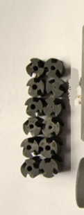

图一的是那个小叶轮。

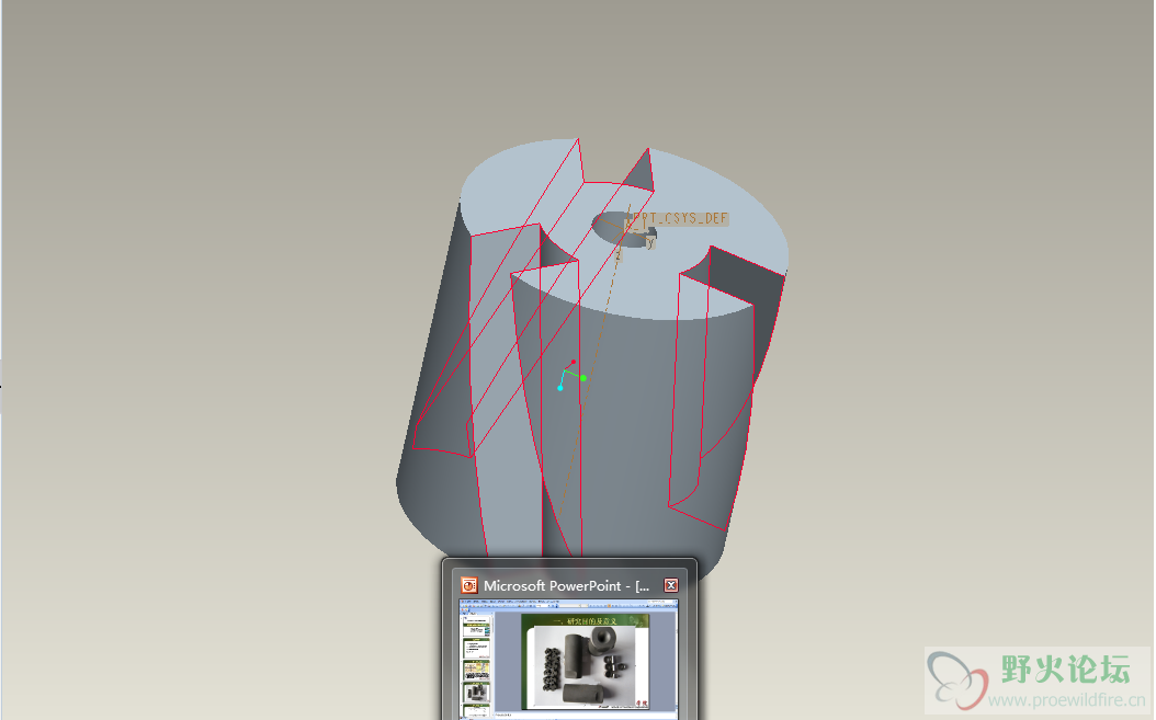

我的画的是用的剪切的方法。出来跟实际不是很相符。
我觉得理想的方法是那个槽是沿着圆柱面的边切割的,希望有人能指点一下。
叶轮的参数是直径是10mm,中心孔的直径是2mm,叶轮槽宽2.0mm,深2.4mm,倾斜角平面投影为20度,希望能有人指点下我。

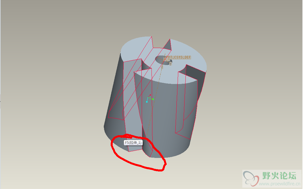

这是我自己画的
 楼主| 发表于 2012-5-9 21:45 | 显示全部楼层
额,有一部分被挡道了,尤其是下面这个部分不对,重发一下。

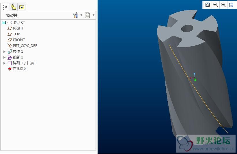

我画了个,你看看是这样不。文件时creo 2.0 f000的
小叶轮.prt.rar

那个您给的文件是不是还缺少pr.1和pr.2?我用proe打开显示不能检索。。。
303
409
发表于 2012-5-10 11:40 | 显示全部楼层
回复 8# sparkwds 的帖子
那是你的proe版本太低了,我用的是creo 2.0的
