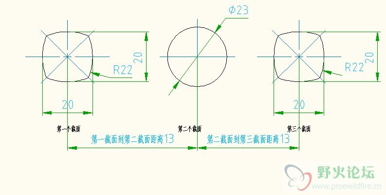

谁能画出这个,看似简单,可以试试!用混合画一个类似圆柱体的东西。你可以先试下,能不能做出来,在回帖,谢谢!

很难吗。。。。(重点是画中间的圆时,添加4个点 将圆打断  还有就是三个面的起始点位置和方向要一致。。。)

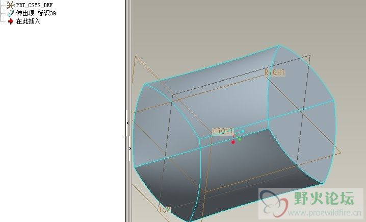

是这样子的~

确实是这样,谢谢!开始一直画弧,来约束。第一个可以,第三个同样的确画不出来,不知道为什么。总之是谢谢了。

圆打断是关键,对应点对应
