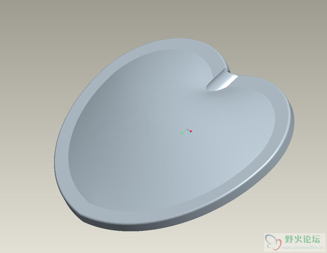

最近要毕业设计,下面这个心型灯罩怎么画出来哈?请大侠们能告诉我思路或者画一个给我看看参考参考~小弟在此不胜感激~~~

(建模 先画中间的曲面-加厚-其余拉伸) 模型里搞模具的话用复制曲面的方法
模具里的话  用裙边法基本可以了吧

回复 2# szb410886654 的帖子
这些曲线线条怎么确定哈?大概的走向是什么?

我想问下  你是要搞模型  还是  模具!!!
没有尺寸的话  曲线  用造型工具做

回复 4# szb410886654 的帖子
是模具~毕业设计~基于PRO/E的装饰灯灯罩模具设计及型腔仿真加工

回复 5# 天朝天子 的帖子
老师没给你三维文件吗

回复 6# szb410886654 的帖子
没有!只有PDF!大哥能加你QQ详谈嘛?我急需要完工!!!

回复 7# 天朝天子 的帖子
额  我以前是老师给我们的  。  你把pdf文件传上来
