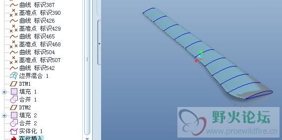

本人已经用Pro/E 4.0 建好风力机叶片的曲面模型 但是由于两端未封闭 不能实体化  以至于不能进行后续分析 求大师解答
附图: {NJWPFC1KU%WKUBMB~X1S[G.jpg

那你就将两端用 填充命令,再将曲面合并,再实体化啊

谢谢 您的回答  因为我首先是通过插入基准点然后把基准点连成基准曲线  不能直接填充  不过我后面再通过两端建立草绘面 画矩形填充 最后通过裁剪使两端曲线填充好了  可是后面边界混合后 还是不能实体化  要不我把建好的模型发给你 拜托你帮我实体化下 daoruxian.prt.rar (93.46 KB, 下载次数: 48)

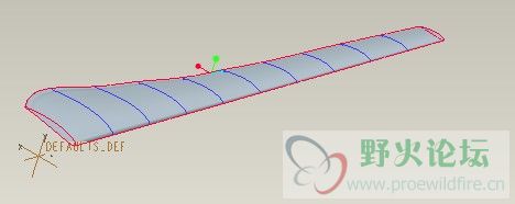

我下载试了试,是不是这样做啊?

谢谢您的帮助  可能是由于版本的问题(我用的野火4.0)  我现在好像不能导入您做的模型  不过还是很感谢
