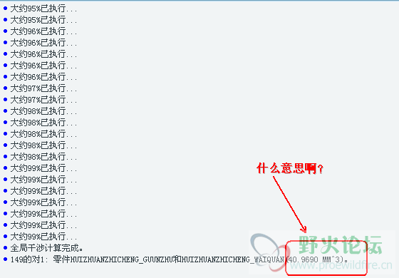

各位老师,我有个问题啊,我进行全局干涉检测之后,弹出一个文本框,但是不会看结果啊、、、、 见笑了!!

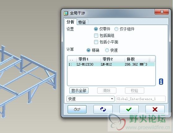

你是直接点击了勾勾,要看干涉的结果 应该是点击那个眼镜也就是预览,见图

追问,这体积是表达的什么呢!如何知道是否干涉?

厄,好像知道了,模型中有显示其他颜色的、、、如果发生干涉的话,是吗?感谢2楼呀

有干涉的地方会显示出来,就是模型重合的部分
