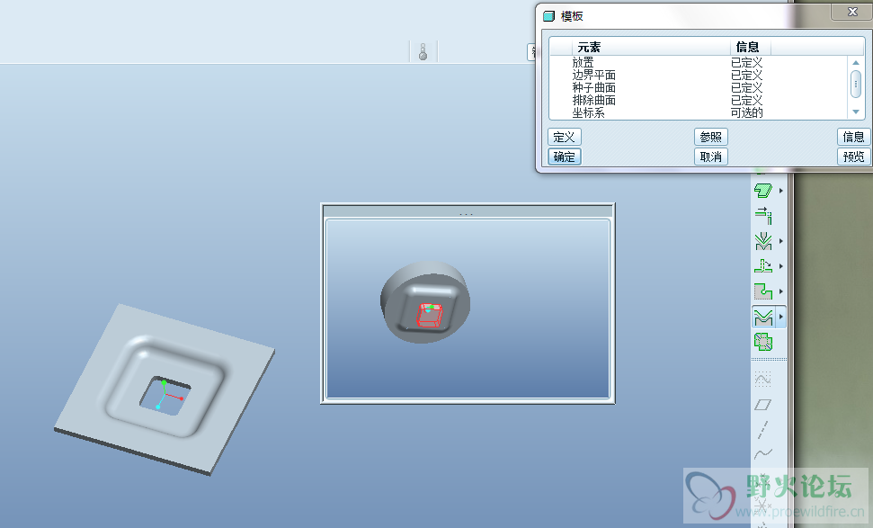

发表于 2012-5-8 22:52 | 显示全部楼层 |阅读模式
钣金件中凹模file:///C:\Users\minpoint\AppData\Local\Temp\ksohtml\wps_clip_image-6337.png工具,需先创建成形模具。其中要求【种子曲面】的半径应大于钣金件的厚度。另【种子曲面】只能与平面对齐,不能是弧面。

发表于 2012-5-9 06:51 | 显示全部楼层
做一个给你看看,PRT已包括成形模具.补充一下是5.0M040的PRT
[ 本帖最后由 340047351 于 2012-5-9 07:34 编辑 ]
Desktop.zip
