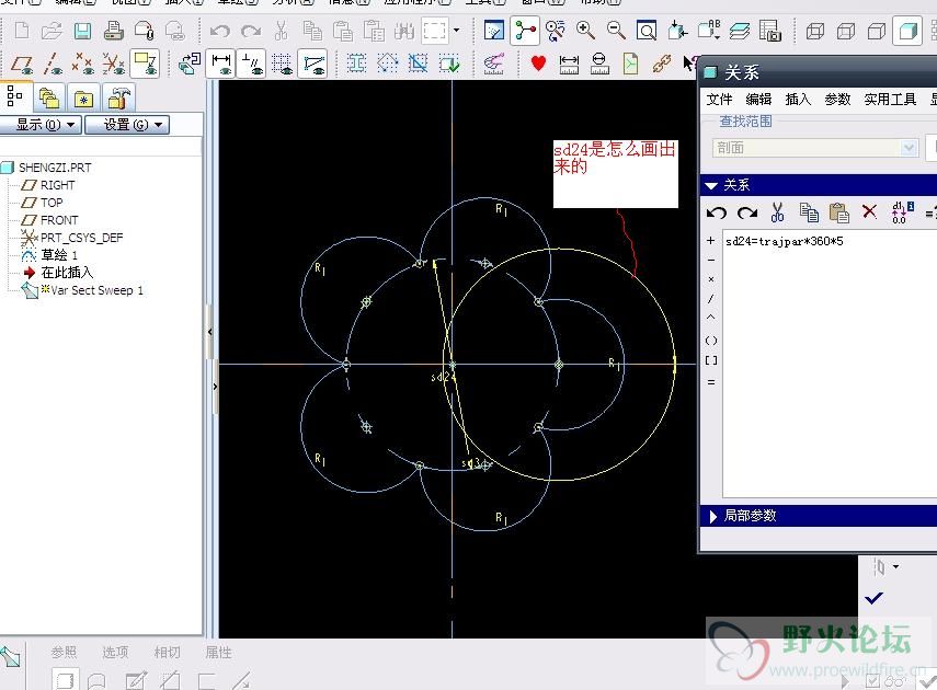

请教高手,这sd24是怎么画出来的

sd24不是画出来的,怎么说呢是PROE的尺寸代码,PROE每个尺寸前面参数代码都是sd后面就是数字,说得不好不要介意!!

那标识是 PROE 自动标出来的,你看尺寸的属性是多少就在关系式里输入多少

不明白你的设计意图。
1、从关系式判断,你要作一个螺旋上升的图,类似钢丝绳,对否?如果骒这意图,则SD24的标注是错的。
2、从SD24的标注判断,如果SD24的标注是对的,则是形成一个两头大小不一的实体,那么,关系式就是错的
