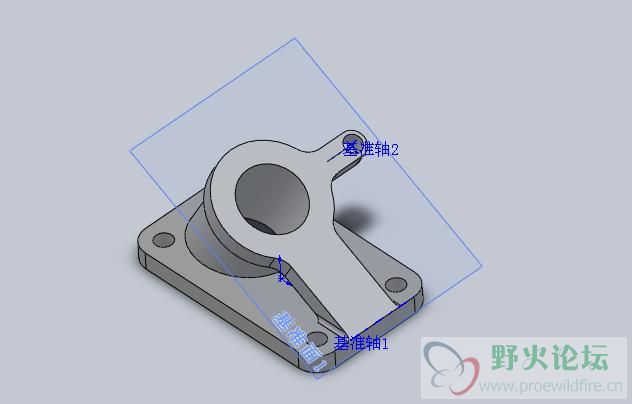

请教各位高手,我是初学者。我想请问如何在一个立方体零件表面添加一个斜面~谢谢~

发表于 2012-5-8 17:32 | 显示全部楼层
建立基准平面——草绘——拉伸

发表于 2012-5-8 17:58 | 显示全部楼层
要先建一个基准平面,大概就是这样。

 楼主| 发表于 2012-5-8 18:19 | 显示全部楼层
谢谢两位~  (小弟水平有限^_^)我按照定义新的基准平面后,再以此为基准画,为何会出现提示“未指定足够的参照来放置截面”的对话框呢?那么需要指定哪些参照呢?

发表于 2012-5-8 19:05 | 显示全部楼层
原帖由 McCain 于 2012-5-8 18:19 发表
你就只要点选一下坐标就万事大吉了

发表于 2012-5-8 22:18 | 显示全部楼层
再选择一个边做参照,或者直接用扫描做

发表于 2012-5-11 11:25 | 显示全部楼层
旋转圆柱后以圆柱为参照平面即可
