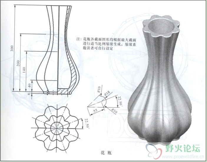

02.jpg 我想请问下我把这图的的五条扫描路线画出来了,截面也画好了,可为什么他扫描的时候总是变成垂直地扫描,不会跟着曲线扫描的  麻烦大家看看下我做的文件中是哪里做错了  我用得是可变截面扫描的 01.prt.rar (72.16 KB, 下载次数: 34)   补充下  我的版本是5.0的

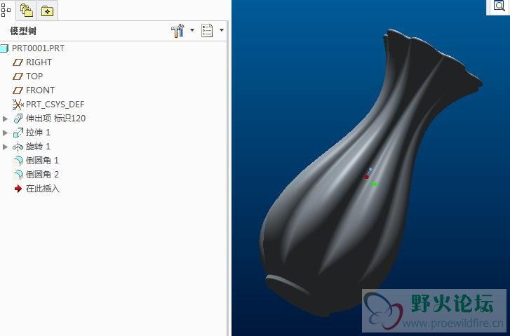

4楼的再搞一个底部的特写看看

用混合一步搞定
