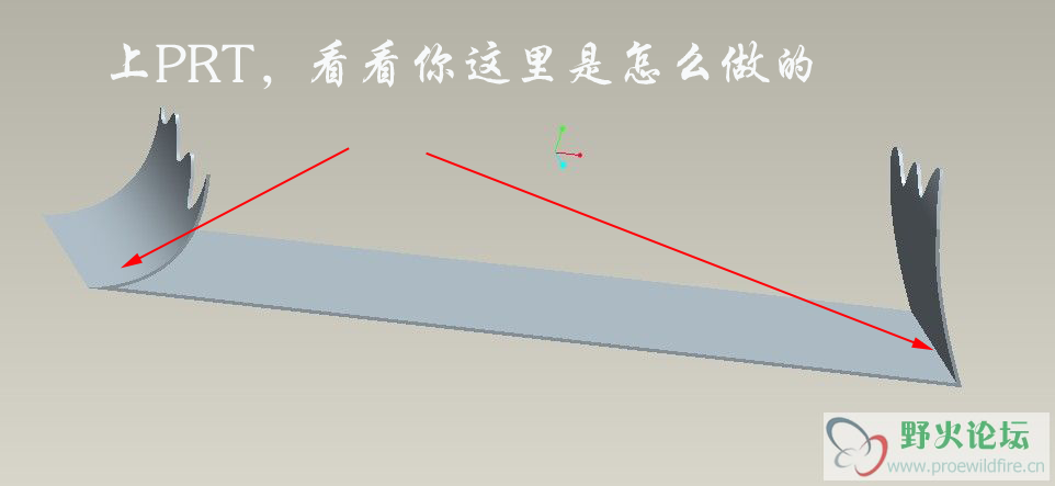

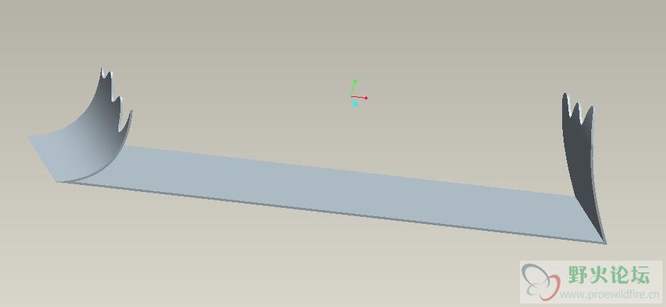

[求助] 请问图中的曲面钣金件如何展平?谢谢大家!
发表于 2012-5-8 13:27 | 显示全部楼层 |阅读模式
常规展平没用反应,剖界面驱动展平显示错误说凸缘不是严格的钣金件。

发表于 2012-5-8 13:47 | 显示全部楼层
上你的PRT,让大家看看
 楼主| 发表于 2012-5-8 14:12 | 显示全部楼层
附件是PRT文件,就是要把这个东西给展平,谢谢。

发表于 2012-5-8 14:36 | 显示全部楼层
老大,你的附件肿么跟图又是另外一样?,你做的这个图是展不平滴

发表于 2012-5-8 14:56 | 显示全部楼层
先复制一个曲面,用曲面展平来试试
发表于 2012-5-17 22:05 | 显示全部楼层
两端是不是应该圆角处理一下?存在尖点
发表于 2012-5-18 10:07 | 显示全部楼层
这个是怎么加工的啊?是用折弯机还是模具?
