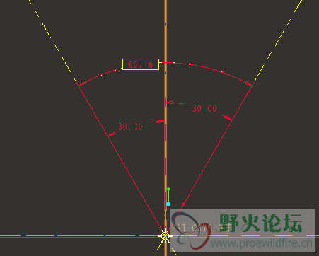

如题,我把PROE中config里面的enable_absolute_accuracy  yes
accuracy_lower_bound  0.000000 改成这样了 为什么还会出现如图现在,纠结

LZ的意思是不是想去掉后面的.16,

你确定你的2个30度没有重合?

我不明白为什么16后面会有0.16这样的显示,我在PROE2.0中就没有这样的事的,为什么在5.0里就会出现这样的,那不是画出来的东西很不准确了?
