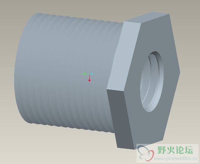

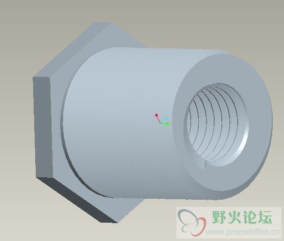

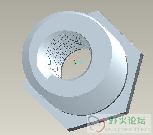

可以压铆外螺纹螺柱,能否压铆、内外都是螺纹的螺柱吗?到底有没有这东西?
651
962
希望之星勋章热心助人勋章
发表于 2012-5-8 12:43 | 显示全部楼层
有是有,看也看见过。能不能压铆就不清楚了。。。
好好学习,天天向上。没有最好的,只有更好的。
87
115
发表于 2012-5-8 14:53 | 显示全部楼层
这种螺纹,用于木板或注塑上面
89
128
发表于 2012-5-9 21:43 | 显示全部楼层
这种铆接螺母主要应用在钣金行业,如通讯类的终端产品经常用到,可以铆接的。铆接是直接压六角形的端面,不会碰到螺牙。
89
128
发表于 2012-5-9 21:44 | 显示全部楼层
不过目前市场上只有内螺牙的,内、外都是螺牙需定制生产。
发表于 2012-5-11 09:10 | 显示全部楼层
   。我工司,老拿来做密封接头变径用的。市场有卖的内外都是螺纹
