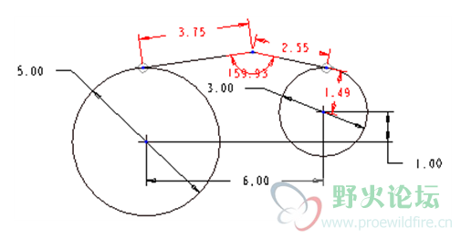

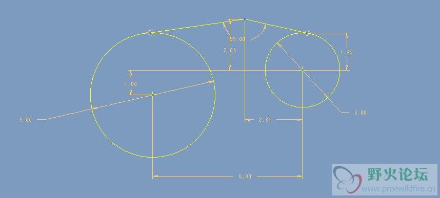

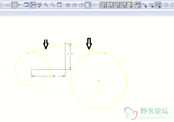

如何标注 箭头所指斜线的尺寸  还有就是 如何让那些已经修改的尺寸 显示出来? 比如那两个圆的直径我已经修改过了 但是改过以后 就不显示了 这是为什么? 如何让他们显示出来 ? 求高手知道  我是刚接触pro-e    下面一张是我的问题图 一张是 正确的图  大家给点意见吧  求了~~~

发表于 2012-5-8 13:00 | 显示全部楼层
不是都在吗?黄色的尺寸看的眼花
 楼主| 发表于 2012-5-8 18:08 | 显示全部楼层
长度 不是还没有吗??

发表于 2012-5-8 19:57 | 显示全部楼层
我也画画看

发表于 2012-5-8 20:16 | 显示全部楼层
我画了个,带相切约束的原因长度就没有了,不过角度还在,和楼主的情况有些不同。。。能发源文件就好了
 楼主| 发表于 2012-5-8 20:32 | 显示全部楼层
你画的 比我花的好多了
