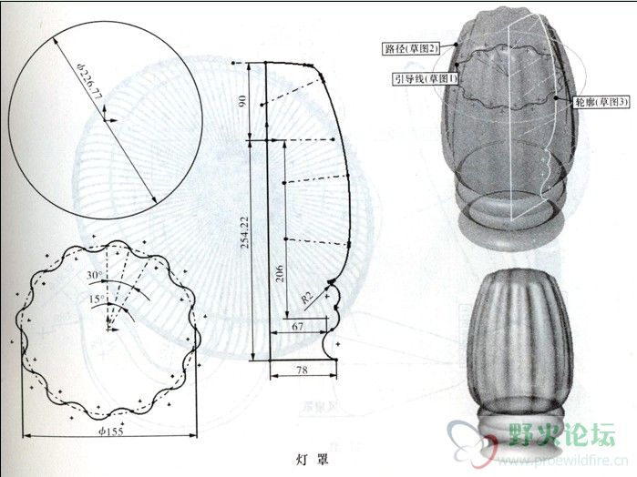

1.jpg 请大家看下这图是不是缺数据,还有,如果要画出来是不是得用可变截面扫描

下面一半旋转,上面的混合应该可以吧

不一定的  边界混合  也可以做的

谁做一下,给大伙瞧瞧

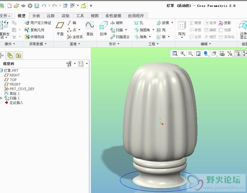

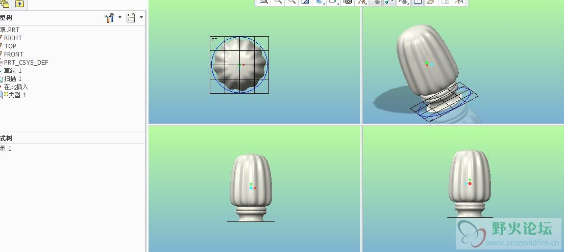

201
313
发表于 2012-5-9 12:17 | 显示全部楼层
PRT在此!!!CREO2.0画的。。和大家分享!! 11.prt.zip (38.43 KB, 下载次数: 32)

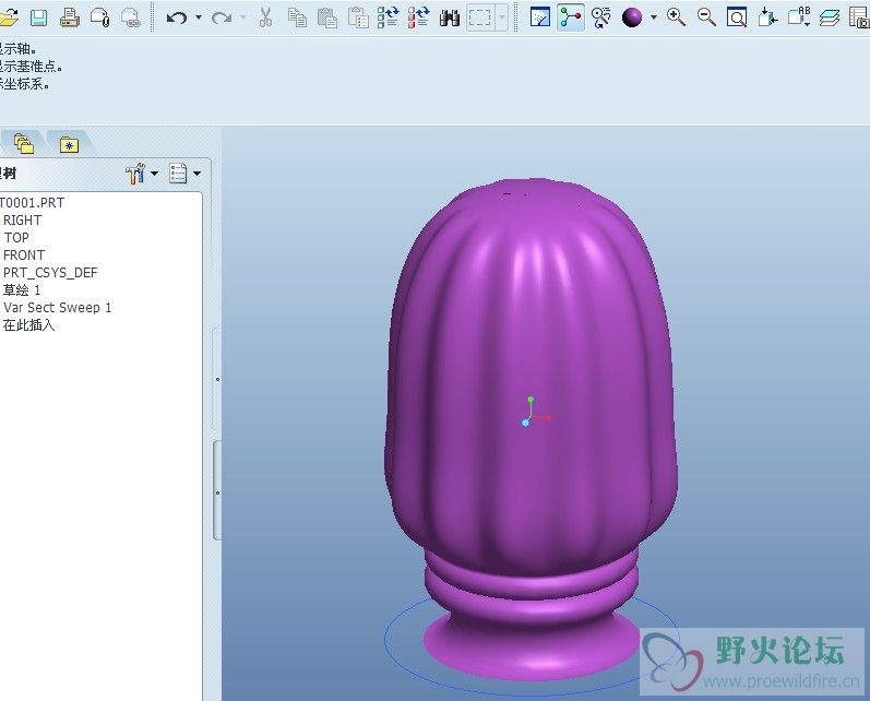

用PROE打不开的

再上个低的版本!!PROE5.0M060的 2.prt.zip (42.99 KB, 下载次数: 234) 应该行了吧? Y34FCH(6WN1REHYHQG{%70N.jpg

我的版本只是4.0的,打不开
