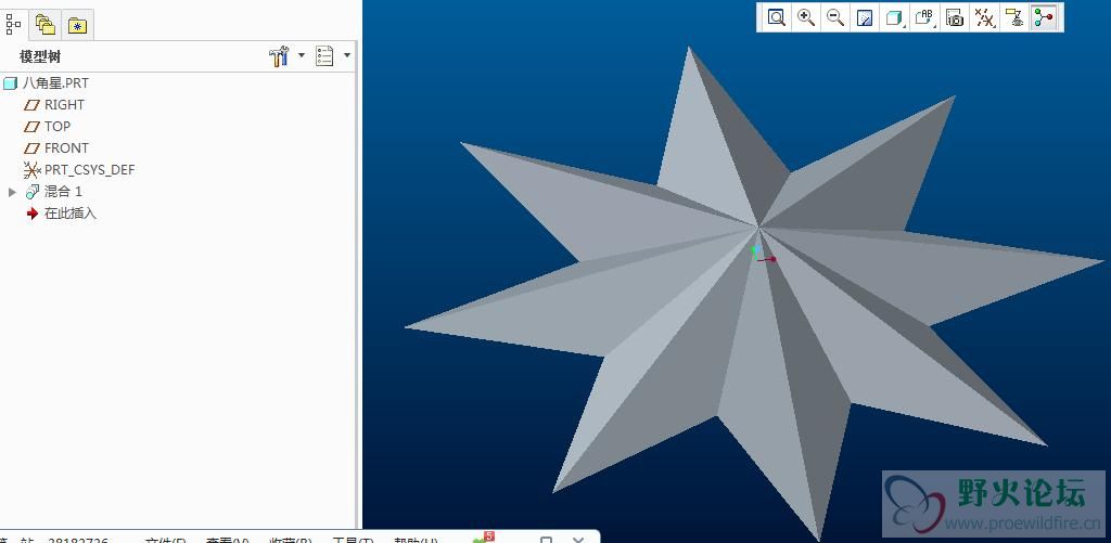

发表于 2012-5-7 23:42 | 显示全部楼层
是这样的八角星吗??!!  一个混合就可以搞定了

发表于 2012-5-8 09:49 | 显示全部楼层
直接混合 啊,一个截面画八角形宁一个截面画一点就可以了

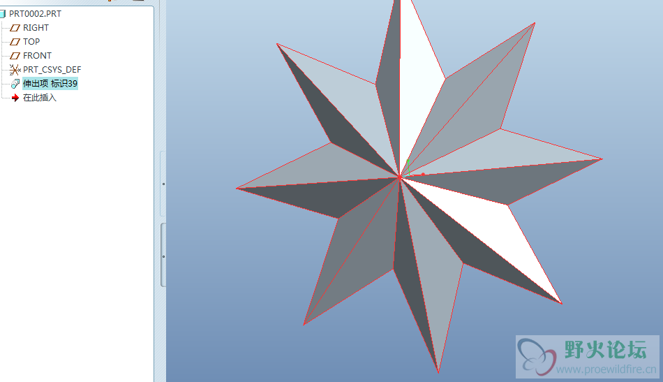

发表于 2012-5-8 13:01 | 显示全部楼层
我来补一个PRT吧
2.prt.zip

发表于 2012-5-8 13:07 | 显示全部楼层
用点和八角形的曲线边界混合就行了
