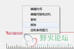

在Animation动画中,比如一开始定义的马达3,后来用不到了,怎么给它删除,要不然每次进入动画模块,老是提示马达3没有定义.
如何把动画从主模型向A,B等剖面转变,想看清里面的运动过程,如果用透明的话,看的也不是很清楚.用拍照和重定向工具实现不了,请高手指教.

发表于 2012-5-8 23:22 | 显示全部楼层
看图

回复 3# 野火 的帖子
我的马达不在时间轴里,由于之前定义的马达那个铰链接装配,被我删除了,但是马达还存在显示@时间里.而不在时间轴上.每次进入动画模块会提示马达未定义
如图,我其实只需要时间马达9,但是马达4还存在模型里,删除不了,显示未定义
