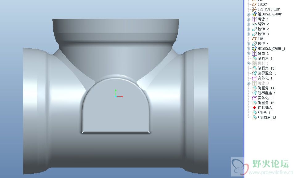

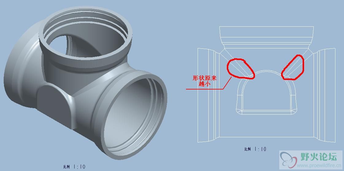

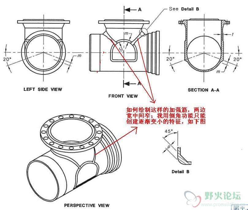

在球铁三通等强度改进设计中,澳洲标准中有加强筋可自己不知如何画,请牛人指导!!

楼主看看是不是用的倒角啊,应该不是倒圆角,在铸件中这种倒角很常见的吧。

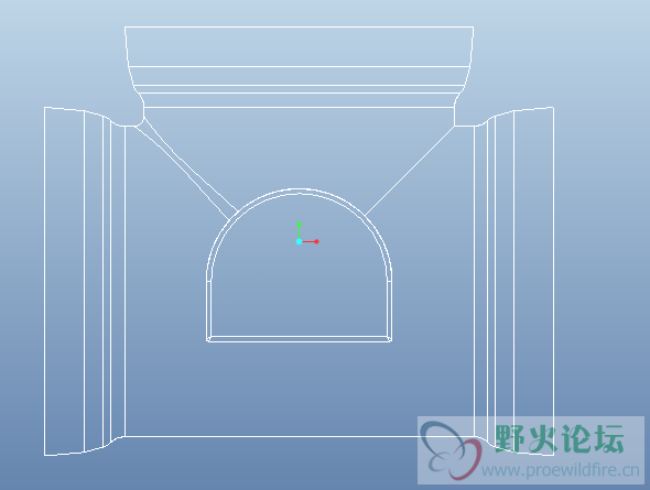

楼主这样行么??
   ok传上来了,画的不好勿喷啊!!那个线条我是随心所欲的画的。我觉得方法还有很多只不过复杂程度不一样而已!!文件时5.0的

不错 牛人呀,高手!能上个.prt文件吗?学习学习 都用边界曲面命令了

楼主,用曲面肯定能做出来,但是太复杂,貌似不可取。。。用变半径倒圆角也能做出来,但是不对的。。。。。我的办法,很像,也是倒角,形状不是非常准确。。。。。在倒角的时候,点击“集”选择最下面的下来列表,有两个选项“偏移曲面”和“相切距离”。。。。。选择“相切距离”。。。。做出来的形状还是非常像的。

那不是筋,是相贯线经变直径圆角而成。

就是变直径的倒圆角啊,我做的有点儿小
