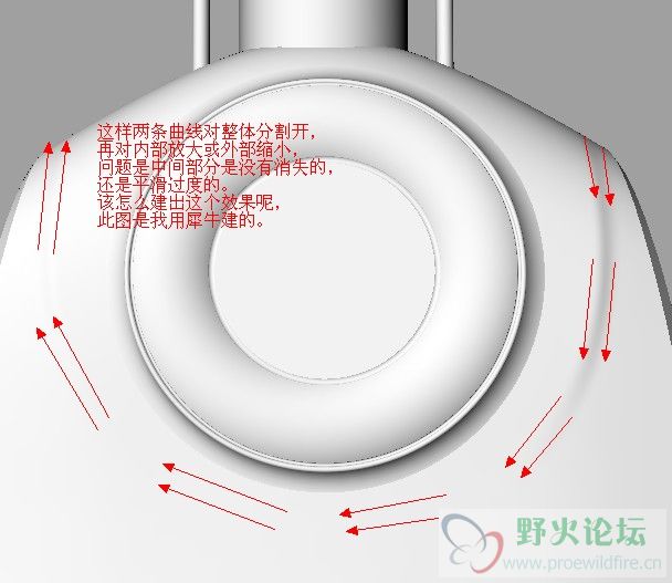

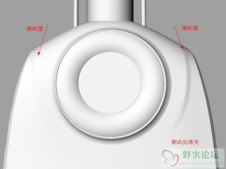

此模型是我在犀牛里做的,对模型分割后,对外部进行部分压缩,再对两者混合就行了;
如果用PROE做,大型都可以做出来,就是这个渐削面不知道怎么做,PROE是否有压缩这样的命令,
如果没有难道要重建分割后的内部或外部。。。。望各位给予回复,谢谢了。
下面是我的截图,还有PROE文件。

额 在这我们“消失面”!
http://www.proewildfire.cn/thread-33564-1-1.html
连接是教程

谢谢楼上那位了,针对我那个模型应该怎么处理呢

能给我倒个IGS么?  用CREO倒 我这是3.0。。。。。。

文件已上传,多谢帮忙
