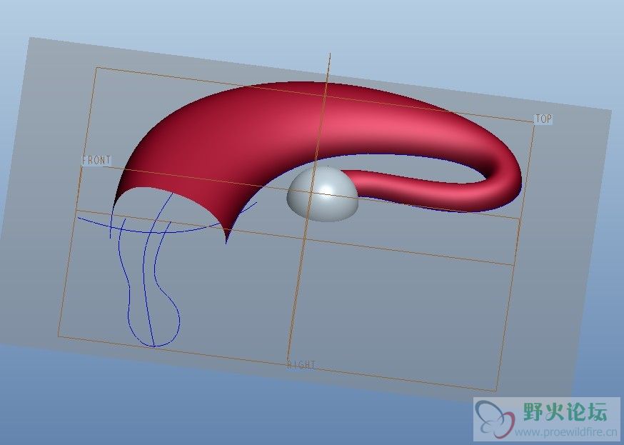

发表于 2012-5-7 10:26 | 显示全部楼层 |阅读模式
是这样的一个曲面,一端搞12  ,另一端高4.5  ,如图所示的的红色曲面,能直接做出来,而不用方程式的嘛???

发表于 2012-5-7 11:05 | 显示全部楼层
这个在造型中就能做出来啊,四条轮廓线,再内部截面线,就可以了

 楼主| 发表于 2012-5-7 11:17 | 显示全部楼层
内部截面线怎么做啊?

 楼主| 发表于 2012-5-7 11:24 | 显示全部楼层
这个内部的截面线,应该是顶部的那一条吧
968
1141
不然的话,这个曲线控制不住的呢!!!!!!

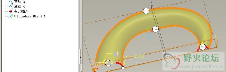

发表于 2012-5-7 11:58 | 显示全部楼层
“边界混合”可以的
